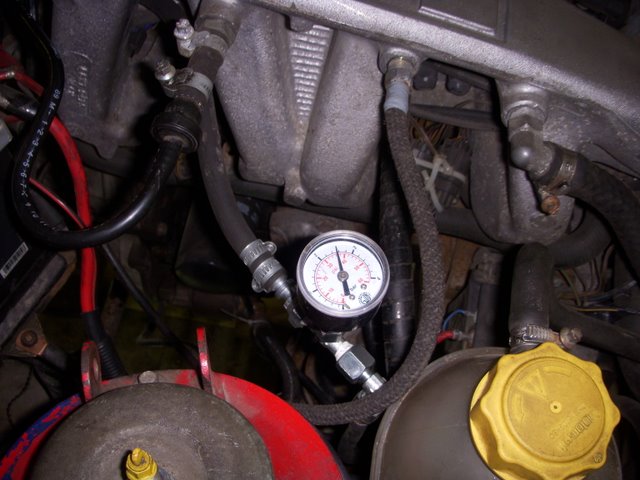

pilnai perinktas variklis:
-Portinta galva,
-portintas isiurbimo kolektorius,
-nauji voztuvai,
-nauji ziedai,
-nauji indeklai,
-60mm oro sklende,
-opel tps sensor,
-3 barai kuro slegis,
-255lph walbro kuro pompa,
-k&n alsuoklio filtriukas,
-no name ismetimo bakelis,
-no name kuginis oro filtras,
custom,
-tepalu surinkimo bakelis,
-sportinis ismetimas,
-salto oro paemimo sistema,
-priekine rastafke,
-galine rastafke,
vaziuokle,
-koni galiniai amortizatoriai,
-intrax priekis,galas spiruokles,
-lsd,
-Azev 15 7J ratai,
-priekines TOYO proxes,
-galines Bfgoodrich,
kebulas,
-slenksciai MB190 AMG,
-knieditos duru staktos,
-xenon
-vdo tep. slegio daviklis,
-vdo tep. temperaturos daviklis,
-vdo generatoriaus krov. daviklis,
-no name kuro slegio daviklis,
-MOMO su isnesimu vairas,
-no name vairo stebule,
-no name pavaru perjungimo svirtis,
-no name pedalai,
nu atrodo viska uzrasiau,mod listas auks!
enjoy!

Mode, kiek kainavo (detales + slifavimo darbai) kai darei savo motora...
P.S. Manau kad artimiausiu laiku teks "tvarkyti" kita motora ir imesti sau...
Nr.1 Ford Sierra 2.0iS COUPE BGP009
Ruosiama slalomui: "NO TUNING, ONLY SPORT"
COUPE 2.0i
Nr.2 Ford Mondeo MK3 2.0TDDI Ghia DGK565
CarPC instaliacija savo rankom
Mondeo MK3, CarPC projektas
Ex: MondeoII, Sierra, Sierra, Sierra

Mode
2009 Geg 12 An , 10 :55
Užsiregistravęs dalyvis #25
Prisijungta: 2009 Vas 24 An , 20 :50
Vieta: Klaipeda
Pranešimų: 375
Diji rašė ...
Mode,
kaip jungei "vdo tep. temperaturos daviklii"?...
nepajungtas kolkas,bet galvoju jungti auksto spaudimo linijoj per trisaki

Diji rašė ...
nelabai atsimenu kas ir kaip,bet pabandysiu pagal turima ceki surasyt +/-
Voztuvai 4vnt 68,40lt
riebokslis 3,15lt
riebokslis 23,00lt
voztuvai 4vnt 96,00lt
ziedai 4 komplektai 176,00lt
ideklai 90,00lt
ideklai 70,00lt
voztuvu gum 8vnt 25,16lt
Gal,tarpine 51,30lt
Vozt,dangtelio tarpine 36,90lt
karterio tarp 13,60lt
grandines itempejas 150,00lt
velenelio riebokslis 30,00lt
M30B30

o tilps ant DOHC sitas? ant Pinto tai tepalo filtras remiasi i variklio balki
Pinto yra geriau

arturas rašė ...
Kiek pamenu, tai vietos tikrai daug...

Nuotraukoj matosi, juodas filtras ir daug vietos
nors kronsteinas arti... realiai reikia vietoje ziureti...
